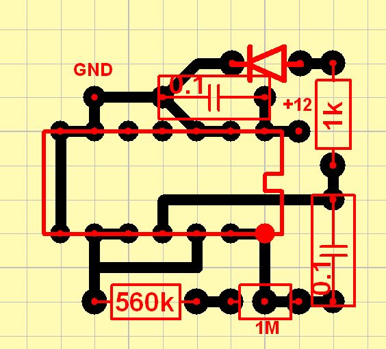

Здравейте ,аз съм ученик и тепърва започвам да изграждам платки .Ще съм ви много благодарен ако ми помогнете с графичните оригинали на електронните схеми . :)
Ето ги и тях.

2.Изображение
Елементи:
Интегрална схема : 4093
R1-560kΩ
R2 – 1kΩ
R3 – 1mΩ
C1,C2 - 100 nF
1 Светодиод

a_anastassov - специалист
Мултивибратор
Последна промяна от a_anastassov на пон апр 09, 2012 12:06 pm, променено общо 2 пъти.

С коя програма е направена тази схема , с OrCad ли ?
razora911 написа:
LAYOUT Версия 5.0
Размерите на решетката са 1/10 инча. Ако имаш програмата ще ти я изпратя в нейния формат и ще можеш да си я разпечаташ в реални размери.
П.С. За да направиш опроводяване на дадена схема трябва да имаш размерите на елементите.
Моето опроводяване е по предполагаеми размери.
Показаното е в jpg формат и не е в реални размери.

За да ти опроводя и втората схема определям "цена" - отговор на въпрос от теб.
Ако някой от форума отговори на въпроса "сделката" отпада.
В схемата за мултивибратора не са показани крачета 8,9,12 и 13.
Въпросът ми е : Защо в опроводяването съм ги свързал ?
Най-вероятно този въпрос ще ти го зададе и учителят ти и ако не знаеш отговора му ще стане ясно, че опроводяването не си го правил ти.
