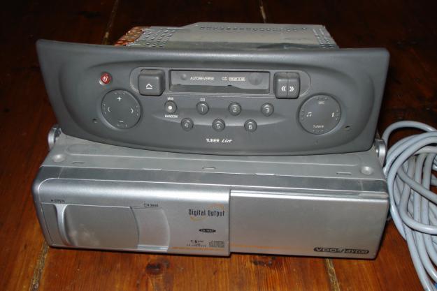

Искам да се допитам до вас , за една идея която е доста популарна напоследък. Касетофон с изкурубена механична част и на нейно място сложен чарколяка от FM трансмитер с usb порт.
Ето касетофона.
Ето и механиката
Трансмитера има обичайните неща + вход за 2,5 мм жак.
Молбата ми е , накакви насоки можете ли да ми дадете - как да направя конверсията.

Според мен между касетофона и трансмитера не е нжно да има кабелна връзка,достатъчно е да пъхнеш в трансмитера работеща флашка със записани предваително песни на нея,захранваш я с 12 волта може с трафче,и си хващаш с касетофона излъчването на 87.5Мгх,да не смущаваш някой друг приемник около теб.Успех
sstefanov - майстор
За най-добро качество свържи аудио сигнала на трансмитера преди чипа на радиопредавателя (може да махнеш чипа) към линейния вход на касетофона (преди регулаторите за усилване, тембър и др.).

Та разглобих пак... махнах механиката от касетофона и изкорубих пластмасите на трансмитера.
Намерих копчето което сменя от касета на радио... и до там :-D
Наснимал съм всичко(Най-долу има линк). Ще ви помоля за малко акъл кое къде трябва да свържа - ще извадя звук от краката на жак-а ... но къде трябва да отиде този сигнал не мога да разбера. След което го пускам от копчето да бъде на касетка но незнам дали нямам да имам проблем с това защото вече махнах механиката.
Та за сега това ми е въпроса ... къде да му подам сигнал (Хора, не знам какво е пред усилвател , ако някой каже кое е добре ще е :-D .)

Понеже няма схема за него ... то и модела го няма общо взето, само някакви сходни.
Някой може ли да се ориентира по снимките ?
