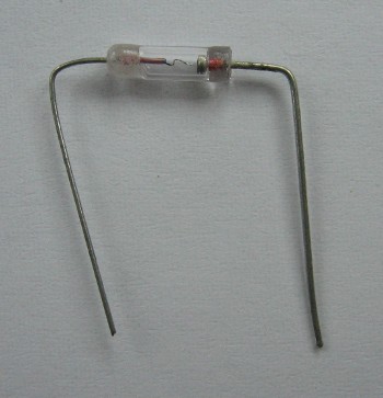

bip - специалист
Ето какъв диод намерих вкъщи:
Когато свържа към него светодиод и телефонът започне да набира се забелязва, че светодиодът премигва, но много слабо - едвам се забелязва ако се вгледа човек.
Този от елимекс дали е по-различен?
Предложената схема в сайта по-горе е доста сложна. Простият вариант е по-добър, но трябва да се намери подходящ диод.
