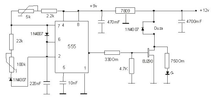

Здравейте :) Това е схема на импулсен генератор, която намерих в нета, но имам малък проблем с намирането на елементите, тъй като не разбирам много от електроника. Въпросът ми е следния: кондензаторите какъв тип са (електролитни???) и в магазина ми казаха че нямали кондензатори с такива стойности и че тези от 4700mF и 470mF могат да се заменят съответно с 4700 микроF и 470 микроF. Също така колко волта трябва да са? Благодаря предварително :)

в магазина ми казаха че нямали кондензатори с такива стойности и че тези от 4700mF и 470mF могат да се заменят съответно с 4700 микроF и 470 микроF. Също така колко волта трябва да са? Благодаря предварително :)[/quote]
Разлика няма едно и също е
4700мф 25в 470мф 16в

А другите два кондензатора и те ли са електролитни? И тях ли да взема със същите стойности, но в микро? И ще има ли проблем за работата на схемата, ако са на по-голям волтаж? Относно въпроса ти: ''как ще сглобя схемата'' - почти всеки може да работи с поялник :) Надявам се да стане. Благодаря ти за бързата помощ!

Другите два не са електролитни и съответно са - 220 и 10 нанофарада. Няма проблем с по-големия волтаж на кондензаторите. Те много хора работят с поялници, даже и калайджиите, ама...това в кръга на шегата :wink: Все пак сме тук за да си помагаме.

Разликата между 1 mF (милифарад) и 1 μF (микрофарад) е точно 1000 пъти!
Най-правилно е да се използва гръцката буква μ (мю), но понеже не се намира на повечето клавиатури, се е наложило за по-лесно и по-ясно за микрофарад да се използва "u". Иначе наистина става объркване.

Откъде, си колега, и за какво ще ползваш тази схема (която май е мултивибратр с регулируем коефициент на запълване) ,ако не е тайна.
От София съм. Схемата ще я използвам за комутиране на автомобилни дюзи, за да ги почистя с ултразвукова вана.

Я не се занимаваи с глупости намериси един траф на 12 В и го пусни на дюзите отговаря на 3000 оборота. Ако искаш по бавно да "трака" взимаш траф над 12В до 24В последователно един диод и на дюзите става на 1500 оборота. Топиш ги във ваната и си ти.

А тази дюза как ще работи на ултразвук.

В ултразвукова вана дюзите се почистват, а генератора е нужен, за да може дюзата да отваря и затваря. По-добре се чисти.
