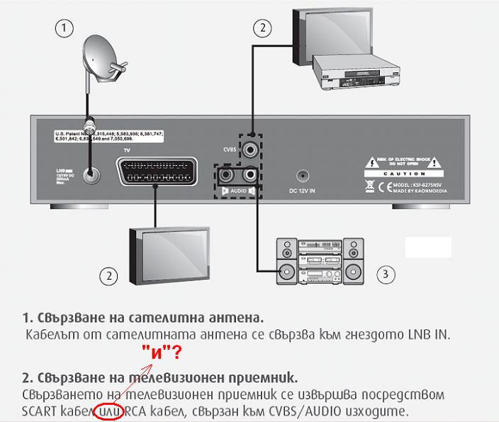

Може ли към един тунер на VIVACOM да се свържат два телевизора? Има ли проблем технически - като товар и съгласуване? А юридически? Като ги питам за два приемника, веднага почват да ми говорят да се абонирам за още един тунер. Аз съм с два приемника, но ми трябва точно вариант една и съща програма да се гледа на два телевизора.
Още един въпрос: има ли проблем ако единия е RCA кабел и е 5метра?

За всеки тунер става.
velas - специалист
Няма никакъв проблем (нито технически, нито юридически) да се използват всички видео изходи на приемника. Ако видео-нивото му е с достатъчно качество и ниво, може да се използва към много телевизори.
Най-лесно нещата стават с AV/IR сендер, така не се прекарват никакви кабели. Условието е сигнала да не минава през много стени или носещи колони. Разбира се цената е височка - 150-200лв.
Друг начин е с AV-RF модулатор (някои приемници имат вградени). Така до другия тв се прекарва само един коаксиален кабел и се включва в неговия тунер. Сигнала лесно може да се разклони за трети, четвърти и т.н. телевизор. При влошаването на картината се слага усилвател.
Ако ще се използват другите видео-изходи на приемника, при по-големи дължини е удачно да се използват по-качествени кабели. Успешно съм използвал купешки 3RCA кабел 15м. За по-евтино при по-големи дължини(30-40м) може да се използват два коаксиални кабела.
По-удачен вариант за прехвърляне на IR сигнал (на дистанционното) е с IR сендер. Цената му е 20-25лв и не си заслужава труда за прекарването на кабел до другия телевизор.

Много благодаря! Стана перфектно, при това съвсем без пари. Отрязах чинчовете от стар, неизползваем кабел на една камера и ги запоих на коаксиален кабел със съответната дължина. Това за видеосигнала /на жълтите гнезда/. Аудиосигнала го закарах с мостов многожичен. Нямам никакви забележими нарушения в качеството. Принципно нямаше да се занимавам, но на всички сайтове предлагащи въпросните кабели с дължина 10м се оказваше, че ги нямат в наличност / с единствено изключение leosat, но хем щеше да се оскъпи с още малко, хем трябваше да чакам .../ Малко странна ми е причината защо ги няма точно с тази дължина - дали са най-търсени или най-нетърсени?

Ако ти се наложи да направиш нещата по-здраво, може да си купиш RCA накрайници и да ги запоиш директно за коаксиалния кабел. И за аудиото и за видеото - няма проблем. На 4-5 фитнес зали/заведения съм ги направил нещата по този начин и 4-5-6-10 телевизора си работят без проблеми с една страшна сила... :)
