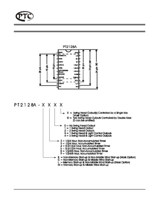

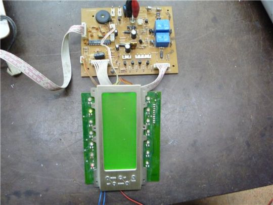

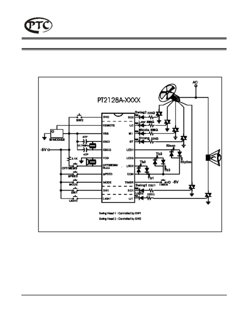

здравейте съфорумници имам много малки познания по електроника за разлика от електротехниката и искам малко помощ от вас ако може.Та проблема е следния имам печка ASH-33R на фирма елит на която постоянно и работи помпата дори когато е изключена. управлението се осъществява с интегрална схема pt2128a-c54 .проблема доиде след като помпата даде веднаж на късо но не изгоря последиците са изгорял тиак,резистор 220ом исветодиод.След подмяна на елементите доиде и този проблем.свързването не е точно както е на снимката мотора е тристепенен и е сварзан на др пинове проблемния изход е SC1 в дясната част на интегралата. даите идея дали е изгоряла и може ли да се замени.

Като разкачиш управляващия електрод на триака какво се случва , направи си изводи.
chano3891 - специалист
това какво означава че е станало пробив във интегралата ли. защото всичко друго си работи без проблем.и има ли откаде да се закупи.

проверих първо там но ми предлагат цялата платка като резервна част и беше цифра пари не си заслужаваше и си мисля да я побългарявам с някое цк ключе така че да не се гледа.Благодаря на отговорилите.
