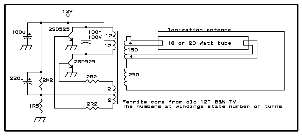

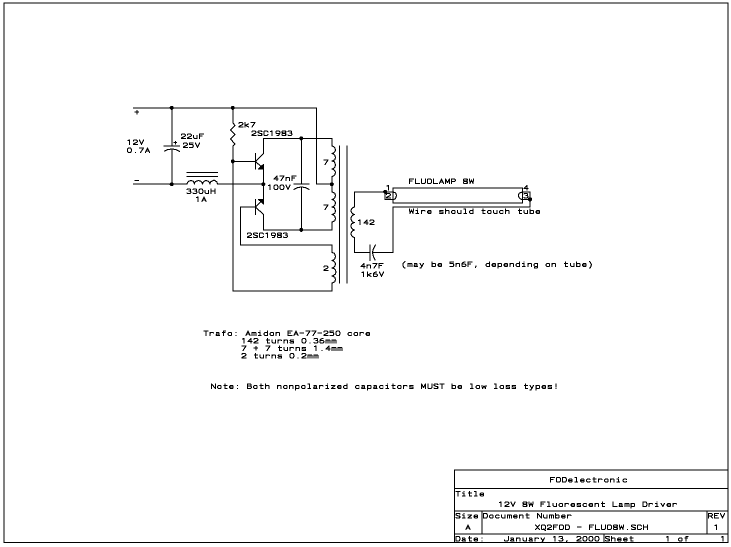

vvventsi - специалист
Ето схеми!

Aз тези схеми мислех да си ги правя обаче си намерих енергоспестяващи лампи на 12V.за 7лв 15W и се отказах!
Иначе от тука съм ги копирал схамите!!!
http://ludens.cl/Electron/Fluolamp/fluolamp.html
