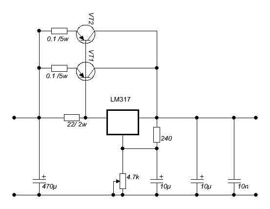

Здравейте, имам регистрация от отдавна, но съм нов със форума. Имам професия ел. техник, но не работя това. Интересите ми са доста голени и към електрониката понеже двете неща са свързани, но нямам много познания по електроника и затова пиша тук. Решил съм в скоро време да си сглобя един сравнително мощен регулируем токоизправител с максимален ток 10 - 12А и да има изводи за 14.5V директно изправено напрежение с допустим ток 20А.
Понеже за никъде не бързам и правя всичко за удоволствие съм замразил временно, но не се знае кога пак ще го почна.
Търсих доста време лесна и малка схема защото ще сглобявам всичко ръчно и трябва да има по-малко елементи за да е по-лесно и по красиво. Спрях се на тази схема http://www.reuk.co.uk/LM317-High-Curren ... ulator.htm
За транзистор съм избрал BDX54C поради около 3 пъти по-евтината му цена спрямо TIP147. Основният въпрос който ме мъчи е понеже съм решил тока на регулируемата част да е 10 - 12А да сложа 2 броя транзистора паралелно на един радиатор който ще се охлажда от вентилатор от процесор на компютър постоянно. Притеснението ми е дали ще издържат и правилно ли ще работи всичко както го мисля? Притеснява ме също много резистора 22 ома, тъй като той е сметнат за един транзистор с определен изходен ток. Аз ако сложа 2 транзистора трябва ли да пресмятам този резистор да е друга стойност или може да си остане 22 ома?

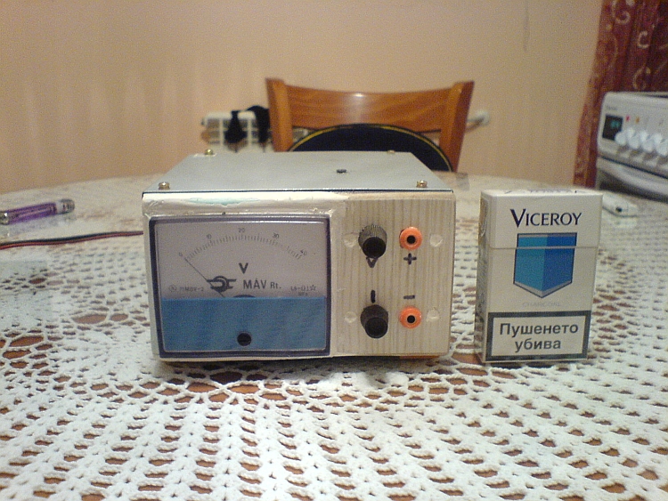

Тези параметри можеш да ги постигнеш с не големи преработки на едно АТХ захранване.
Това захранване ползвам аз - 0.8V -24V и ток от 0 до 7А

Да, нямам друг. Нито имам старо ATX за преработване.
Добро захранване си си направил. Защо си подредил така + и - клемите?

Усилвател не съм захранвал с това захранване, много вероятно е да вкарва шумове, а по въпроса със схемата с транзисторите
ако ползваш два в паралел, трябва да се добави по един резистор към емитерите ( 0.1 -0.3ом ). R3 го остави 22ом.
shadow__01 - майстор
cvetanmu написа:
Колко точно е препоръчително? И по колко вата да са резисторите? По 2 или по 5 вата? По-лесно се намират с такива стойности 5 ватови резистори.

cvetanmu - специалист
Ето и схемата, която си харесал с добавени транзистори.
