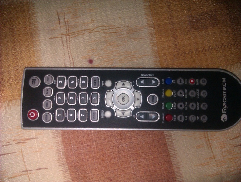

Какви са ти оплакванията точно? Питам защото аз съм с такъв от 2 г. също имам и няколко приятели с такъв,понякога (често) не реагира на натискането на копчетата на дисц. След смяна на батериите проблема остава , но след почукване в масата (с нови или стари бат.) тръгва което ни навежда на мисълта че проблема е в тъпото евтино дистанц.Даже четох мнения в ДВБ/бг че проблема е в дистанционните.Може пък и да е друг аз споделям моят опит.

Бат Иво написа:Какви са ти оплакванията точно? Питам защото аз съм с такъв от 2 г. също имам и няколко приятели с такъв,понякога (често) не реагира на натискането на копчетата на дисц. След смяна на батериите проблема остава , но след почукване в масата (с нови или стари бат.) тръгва което ни навежда на мисълта че проблема е в тъпото евтино дистанц.Даже четох мнения в ДВБ/бг че проблема е в дистанционните.Може пък и да е друг аз споделям моят опит.![]()

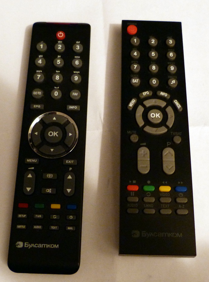

Това дясното е като на обикновенния приемник а твоя е HD ако съм разбрал правилно,а не вярвам да е от дистанционното при мен лови отвсякъде даже и да не е към приемника,но приемника ми не е HD.Иначе да попитам възможно ли е да се смени фототранзистора примерно на ТВ че имам същия проблем,и изобщо дали има вариант да е от него.

Тия ХД са голям боклук. Аз бях със същия на външен вид като него, но не ХД и беше супер. Дистанционното му е светло сиво и беше с карта черга.
Сега го смених с ХД и си изядох ушите от яд. Той не търпи никакви настройки на менюто. Картината няма достатъчна яркост и съм изсилил и телевизора и монитора до край. Понеже нямам ТВ със ХД ползвам скарт , а към другата стая съм пуснал с-видео към външен тунер. Преди към тунера бях пуснал коаксиален от модулатора, но тоя тъп приемник няма и модулатор. Та ме принудиха да сменя и кабела. Оставих си старото дистанционно и само с него нямам проблеми. Вързал съм го с кабел в другата стая, а само светодиода съм прехвърлил. При приемника ползвам универсално дистанционно и също нямам проблем с него освен, че липсват разни тъпи бутони които за тоя приемник се използват.

Еми то аз този кърпел дето съм го показал пак е на HD приемник!По слаботокова електроника съм на ниво предучилищна но ме озадачава защо като потупам дистанц. с ръка или в масата тръгва.Може пък найстина да е от фотоклетката знам ли?Ако установите споделете ама тия операторски кърпели са така за съжаление.
