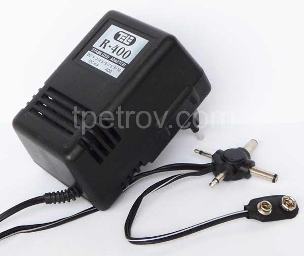

Изнамерих вкъщи един фенер, който е с акумулаторна батерия, но няма зарядно към него. Отзад на капака пише 9V 300MA. Пробвах със зарядно за телефон, което също е 9 v, но не зарежда. Мисля си , че трябва да намеря адаптер от тези големите , но какъв- колко ампераж, волтаж и т.н. Нещо като това -
Според вас ще ми свърши ли работа и защо не се получава със зарядното за телефон?
Първо се убеди че акумулатора в него е жив, в което много се съмнявам. Да не стане така да си правиш нов фенер. Определено ще ти легне по-скъпо от нов.
nikolovvd - майстор
Първо провери фенера дали всичко му е в ред. Ако акумулатора не е зареждан повече от 6 месеца може и да е предал Богу дух.
След това провери къде е + и - на захранващият жак. По принцип + е вътрешният извод, но понякога се среща и обратното - на централният извод е минус. Повечето читави апаратури имат диод, предпазващ от обратно напрежение, но някой нямат.
