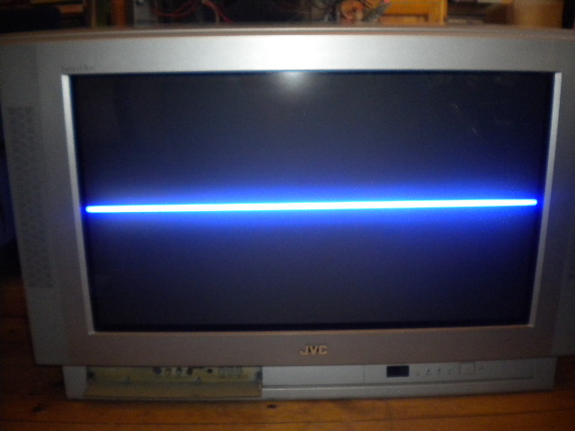

Имам не много стар 26 инчов телевизор JVC (модел AV-28WFT1EKS), но се повреди. Щом го включа дава черен екран с една тясна хоризонтална светеща синя ивица посредата (първоначално бледа, постепенно засилваща яркоста си) и сам се изключва след 5 - 6 секунди. В редки случаи се включва нормално, но след около 10 – 15 минути се изключва сам. След това дори ниска да се включи; трябва да го изключа от копчето и пак да го включа, продължава да показва тази досадна синя лента. След един ден почивка може и да се включи нормално за около 10-15 минути, и така постоянно...

Скапало се е вертикалното отклонение.

имаш студени споики по краката на интеграла за вертикално отклонение,на този модел мисля ,че беше la7838.Припоии всичките крака на интегралната схема -те са само 9 крака

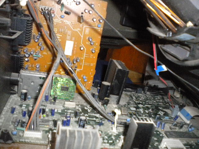

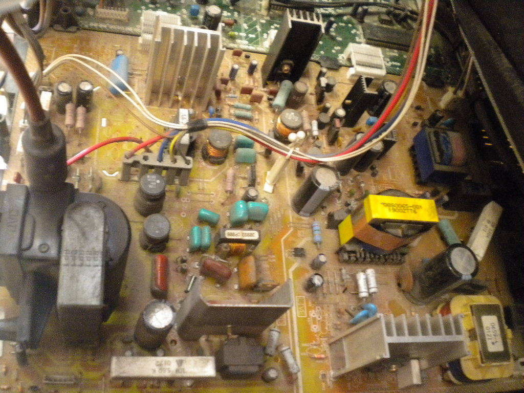

Ето снимка на едната платка, може ли да ме ориентирате къде точно е проблема?

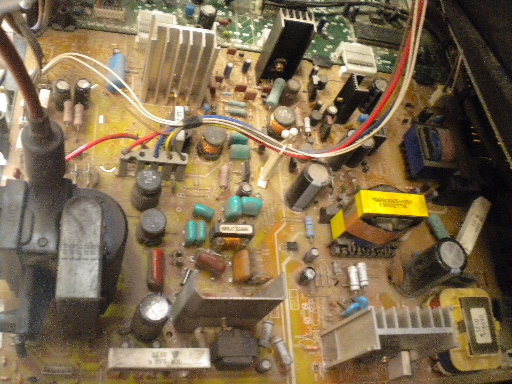

Снимка на втората платка:
pipilica - майстор
Първата снимка я повтори само че изчеткай праха от платката и елементите и снимай отгоре
с голяма резолюция.

Може ли да ми оградите на някоя от снимките тази интеграла за вертикално отклонение, че незнам каде да я търся?
