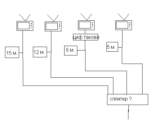

:?: като са идвали момчетата от кабелната да сложат циф. такова вместо да сложат сплитер с 4 изхода са сложили с 3 (5-1000 MHz 5,8 db). какъв сплитер да си сложа пак ли 5-1000 MHz 5,8 db или...

DEYCHEV - специалист
схемичка

Извикай кабелната.При повечето фирми услугата е безплатна.А и да е платено, пак си струва те да го направят.Мерят си сигнала да стигне на всички тв-та.

проблема е че баба ми дойде за празниците а сериалите текът. и за да не си разваляме празниците телевизора е жизнено необходим. а ако подам заявка във фирамата хората ще дойдат след празниците(което е нормално). та затова ми трябва сплитера

Всякакъв сплитер с ниско затихване ще ти свърши работа. А ако сигнала при теб е достатъчно силен може да си сложиш и "жълто пате" от магазините за 1 лев, но не забравяй после да го смениш с хубав сплитер. :)
zoro1 - специалист
Както си начертал схемата сплитера трябва да е 1/4 -затихване то е около -8Дб.
ivanovrg - специалист
и от тия жълтите да сложиш
няма да имаш грижи стига да не са му раздути клемите на изходите
от дългогодишен опит мога да кажа ,че те затихват най малко
вътре нямат нищо освен няколко феродни пръстена с намотки
другите имат разни съпротивления към маса(затихват повече)
velas - специалист
Мдааа...ако навърже кабелите директно, ще има още по-малко съпротивление...
Иванов, не говори глупости! Наясно ли си каква е ролята на сплитера и защо има с различно затихване? Не подвеждай човека, че да не му купуваш телевизор...

Първо мнение ми е,но темата ми е позната.
Отговарям с да.Мисля че не можеш да намериш сплитер с по-малко затихване.
Иначе всичко зависи от това,колко dB ти е входния сигнал.Само кабелната може да го измери,и тогава се решава дали сплитер или tap
трябва да се сложи.Сигнала който влиза в ТВ-то трябва да е 65-75 dB.
leosat varna никога не говоря глупости
работил съм 9 години само това
от слаб или силен сигнал не може да ти изгори телевизора
цялото разделяне идва от феритчетата с намотките в сплитера (слитер от англииски - разделя сигнала,а включен на обратно го събира)
виж ТАБ е друго нещо
там си има контролирано затихване на сигнал
