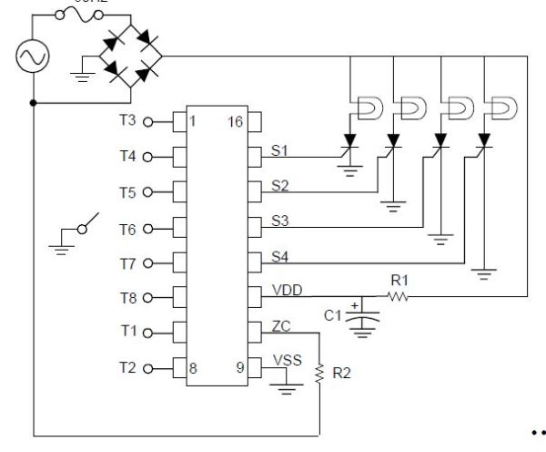

Купих си LED коледна завеса с изричното изискване да е за външен монтаж. Обаче управлението за различните режими на мигане се напълнило с вода и вътре станало мармалад. Отворих го и видях, че доста са изпоръждясали и крачетата на някои елементи са се скъсали. Въпросът ми е мога ли елементарно /дори и това да ознчава работа в един режим/ да го презапоя. Нямам схема.

Това кафявото, дето пише до него IC, ако се е опазило, всичко друго може да се подмени.
NeoBoss - специалист
аз като гледам е запазени , сега зависи колко му се занимава на човека да чисти запоява и замерва :), но аз лично мисля че пистите не са се прецакали ако ги почисти със спирт и смени транзисторите ще е светне
a_anastassov - специалист
Мисля, че това е схемата (при мен е тази). Сравни я !
