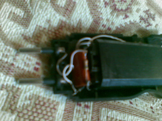

didoni_ - специалист
Здравейте,интересно ми е да ли тия китайски прожектори си имат схема против презареждане,и каква е батерията,виждам само 1кондензатор,2съпротивления и 1диод :?:
novgradski - специалист
... долу горе каквото виждаш - това и има....шегувам се - но е така. :)
novgradski написа:
Добре,щом е така,батерията каква е?
Може ли да спира зареждането когато е необходимо,да не се призареди :?:
jordanvass - майстор
Трябва сам да я изключиш след предвиденото за заряд време. Акумулаторите им са кошмарни. Издържат само няколко цикъла на заряд и се скапват за нула време. Имат голям ток на саморазряд и точно когато ти трябва спешно да си светнеш, се оказват изтощени. Изхвърлих поне 10 такива батерии. Но мога да ти дам идея: след като акумулаторът умре, използвам прожектора като му сложа една стара батерия от GSM. Трябва само внимателно да й запоиш малки жички и да я наместиш стабилно в корпуса на прожектора. Внимавай да не объркаш поляритета. Тя е с подходящо за целта напрежение от 3,6В. При консумация от около 40-50 милиампера (светодиоден прожектор) ми свети над 10 часа. Притеснявам се да те посъветвам да пипнеш и нещо по зарядното, че много бавно зарежда, но е под високо напрежение и е опасно да не направиш някаква беля.

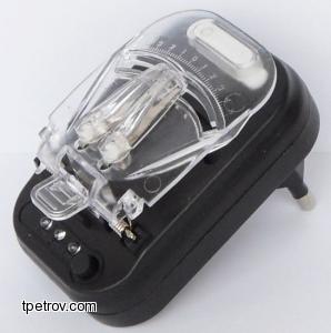

kotyo - специалист
Купуваш си ей това чудо, разфасоваш го, ако не се събира цялото във фенера и на него запояваш батерията за гсм. То е автоматично и напук на смешната си цена бачка..
