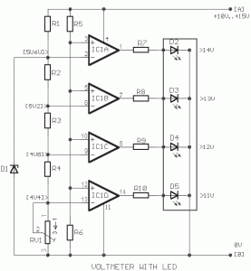

някои може ли да ми предложи някоя проста и евтина схема, която да прекъсва разреждането като батерията падне под 15 волта.мислих с ценер диод и някакво съпротивление , но не знам как точно да го свържа.
другия ми въпрос е.как да си направя индикация за оставашия ток в батерията,примерно с 4-5 светодиода. скъпите модели имат примерно зелен , жълт и червен диод.като свети зелено ок.като свети жълто значи е наполовина.като светне червено, трябва да е зареждаш.
тази индикация също ще се пуска с бутонче.мерси предварително за помоща. ще се радвам на лесни и евтини за изпълнение идеи.

R1=1K2
R2-3-4=680R
R5=15K
R6=10K
R7-8-9-10=1K
IC1=LM324
D1=5V6 /0.5W Zener
D2-3-4-5=LED
RV1=10K trimmer
Пробвай това ако не ти е много сложно като изпълнение , с малка промяна на стойностите ще стане за 18 волта и се събира лесно на пробна платка .
rosendochev - специалист
Сори :-D исках само снимката да пусна на схемата ама мй няма да стане , ето линк

колега тази схема ми е малко сложна за изпълнение и не знам къде ще намеря место в винтоверта.по лесно ми е примерно да е само един диод , примерно червен които да светне ако напрежението на батерията падне под 17 волта. ако може да ми направиш схема с точните стойности на съпротивленията и елементите.мерси предварително.
Ами тогава пробвай тази схема
почти елементарна е , може да има и по прости но аз само за тази се сещам за сега .
Ето и платка и как би изглеждала долу-горе . :-D
