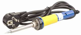

ЗДР.Скоро си купих поялник 40W-220V.Всичко хубаво обаче поради това,че до ся несъм ползвал поялник с този тип човка ли или поради за разминаване на надписите по етикетите указа се,че поялнка пече много съответно стават фалшиви спойки и тинола изгаря.Как да намаля мощността на поялкика,бях чел из форумите с един полседователен изправителен диод падало мощността обаче не е достатърно пак е много горещ,пробвах и с последователен капацитет 2.2микроФарада тогава пък изобщо не бачка,купих регулатор за мощност но пак е горещ и горещ (с регулатора не мога да смъкна напрежението по 150В).Държа на поялника щото има хубава човка.

Новият пак ще пече много!Изненадвам се,че с диод пак пече много.Има едни китове на НЕОМОНТАНА-регулират от около 20V до 220.Вземи си от тях.Или ако тоя дето си го купил има диод паралелно на тиристора-махни диода. Тогава диапазонът на регулиране ще стане 10-120V.

Хм.Значи казваш,че му връзваш диод и пак пече много?!
Странно ми звучи това,щото диода реже едната полувълна на синусоидата,което автоматично означава,че мощността пада двойно.
Я виж за всеки случай дали това високотехнологично китайско изделие не е за 110 Волта!И в краен случай-вариант 2-намотките на нагревателя са по-малко от необходимите и затова прегрява.Китайски боклуци.Мейд ин ПРЪЦ(PRC). :vom:
