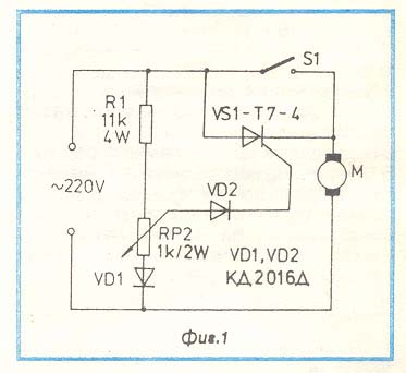

Моля кажете как най-просто да намаля оборотите на мотора на ел.щори на 220волта около 5вата.
Мотора е най-вероятно колекторен на 220в.
Идеята ми е да накарам късата шора да се забави спрямо дългата (стоят една до друга) за да спират по едно и също време.
Имат вграден но се управляват от сензорен ключ и той командва двете едновремено и докато едната продължава да слиза другата се тресе заради изключвателя.
Да ли ще сране с един потинциометър да намаля напрежението.

Ако си сигурен, че двигателя е колекторен, 220в.
http://hobby.neomontana-bg.com/
това дали ще стане и има ли опасност при качване да не може да смогне мотора
puh4 - специалист
ако си с модул, може да не стане, но има такива които имат настройка за скорост обаче правят грешки.
Добре а какво ще се получи ако вместо 220в подам 200в
puh4 - специалист
почти няма да има разлика, но панела ти ако има една екстра при промяна на напрежение тази екстра ще прекрати операцията.
А има ли нещо което да сложа преди мотора което да спира тока само на него а другият да си работи
rutaro - специалист
chichkotrichko написа:
Ако се намери схема, или поне да напишеш модела, може и да се намери някакво решение.
