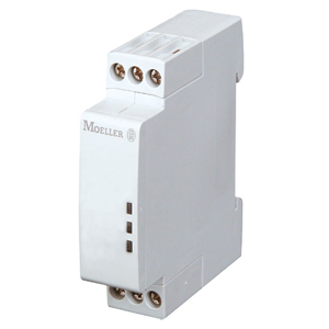

Явно се опитвам да обясня много неща с малко думи. Трябва ми нещо маломерно - реле което да се захранва от 230в. а прблема е в голямите размери на контакторите - релетата за 230в.
това ми е голямо
затова тарсия идея да захраня малко реленце за 12в. /размера ме устройва/ със схема без трансформатор/той също заема място което нямам/
Пр. Uвх. ~230V....... Uизх 12V 80-100мА
примерно такова искам да ползвам

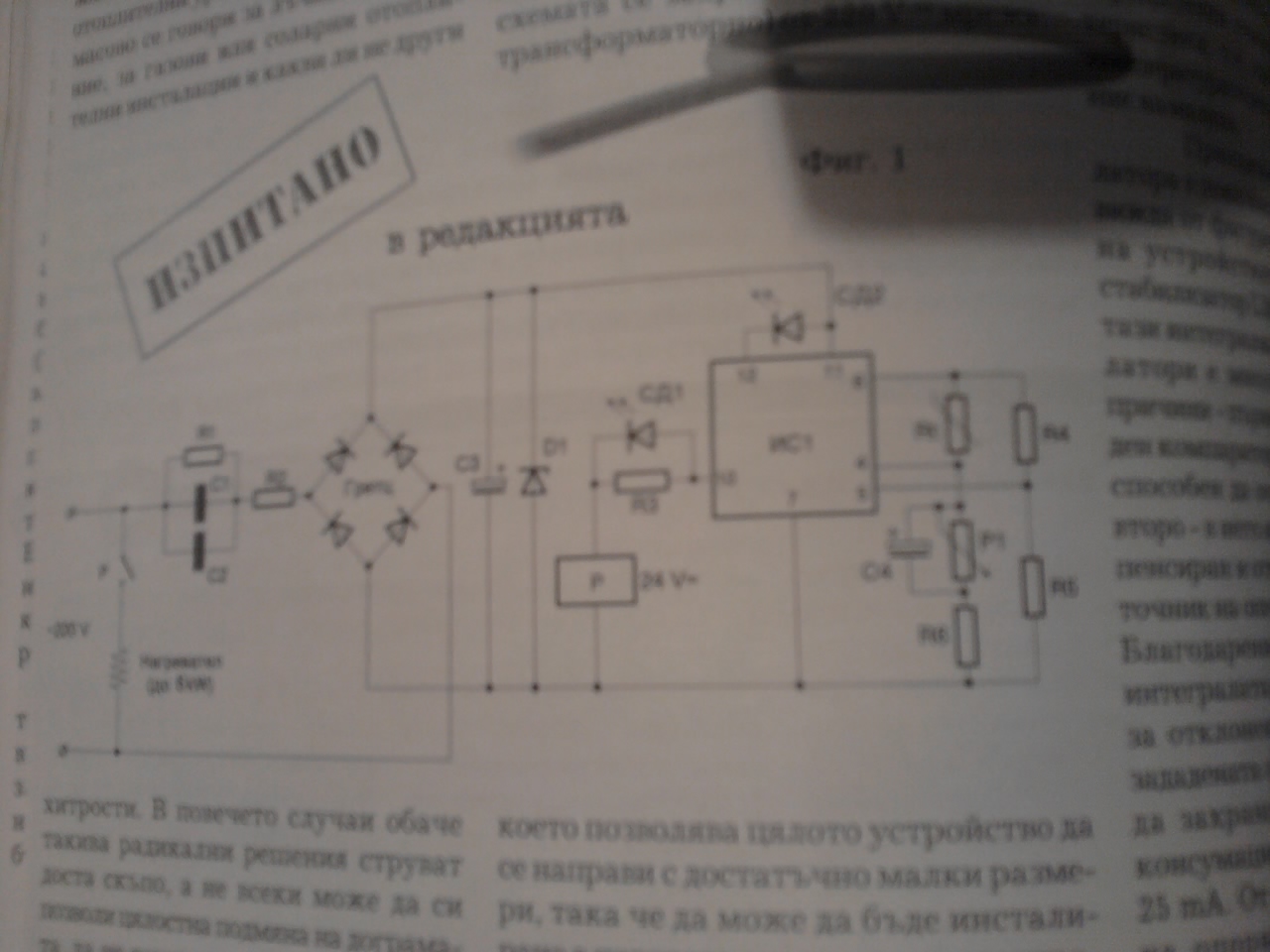

miroton - майстор
Ето ти схема
r1-270k
r2-150 ома
c1 22onf 630v
c2-220nf 630v
c3-47mf 35v
ценер 24v 3вт
Намотката на релето трябва да бъде 24в 25ма.

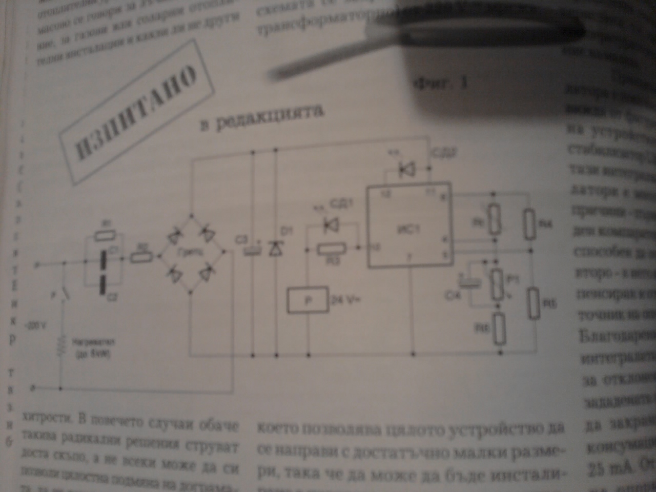

Johny - майстор
Дай съпротивлението на бобината на реленцето, за да не се мъча да сканирам номограми и пишая формули.
Изчислява се пълното съпротивление Z и по номограма се определя стойността на гасящият кондензатор включен последователно. Много е просто. Аз имам един поялник на 36В и гася напрежението само с кондензатор.
Ура! Намерих го на български в нета! Проследи линка и след 5-6 статии търси:
Използване при захранване от мрежата на гасящ кондензатор вместо резистор
Радио телевизия електроника 1989/5/стр. 33, 34
http://www.pchelar-probvaisambg.com/sta ... spisak.htm
