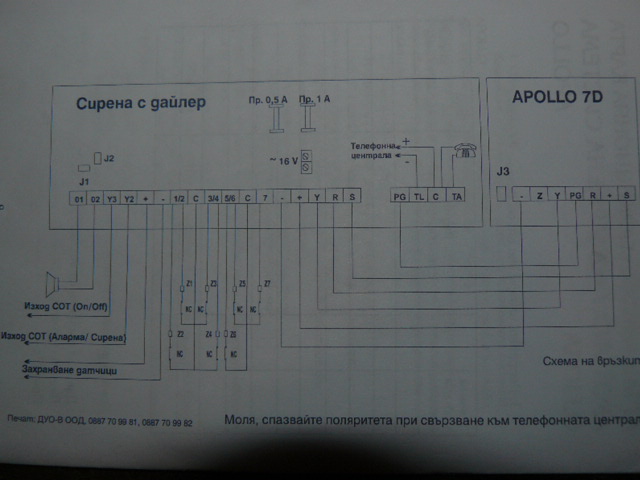

не мога да се ориентирам как да свържа един PIR датчик един магнитен на вратата и този телефонен дайлер не знам въобще как да стане. Моля за помощ предварително БЛАГОДАРЯ!

Никой не можа да ми помогне май! Ще споделя какво ме научи неволята :-D . Първо поставих датчиците на местата където ще бъдат после с кабелче (6-жилно) до захранващия блок. Преди да сложа в лустер клемата сложих съпротивленията на "С"( не съм обръщал внимание на коя страна е съпротивлението) . МНОГО ВАЖНО: Ако както е при мен не използвате всички зони трябва да ги затворите със съпротивленията! Телефония дайлър и клавиатурата са лесна работа нямат съпротивления само трябва да се внимава да не се объркат кабелчетата. Относно написаното в инструкцията "Моля спазвайте поляритета на тел. централа", ми обясниха че тя сама си го обръщала :? , но и с него не съм се съобразявал. Програмирайте след като сте вързали всичко иначе трябва да ресетвате. :supz: :supz: :supz:
Приемам критики. Ако има такива моля пишете

Ми само трябва да спазваш инструкцията.
