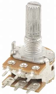

ЗДР на всички.Имам този регулатор тук който ми върше хубава работа но регулирането е доста грубо,кажете ми как да свържа още един потенциометър та да имам един за грубо и един потенциометър за финно регулиране и колко Ком? Благодаря предварително.

Като купих платката си беше с многооборотен тример,обаче нали трябва и радиаторче и аз монтирах платката в кутия и съответно нестава вече да се върти с отверка,сложих обикновен потенциометър за монтаж,а иначе няма ли да стане вместо да сменя потенциометъра дето си дал 9.1К да си остане 10.0К и да добавя 1К.Иначе ти благодаря за бързия отговор

Пробваи с потенциометри с по големи радиуси на плъгачите и пътеки.Виж с 4,7килоома плюс 1килоом/както ти е показал колегата по горе /или само с един от 5 колоома На оригиналната схема с LM317 потенциометъра е 5 килоома .Пробата му е маиката....
ППКолкото увеличаваш съпротивлението на потенциометтъра толкова се стеснява границата на регулиране.

Последователно на потенциометъра със стойност 10 кО свържи потенциометър със стойност 100 ома. При това със 10 килоомовия ще си задаваш грубо изходното напрежение, а със 100 омовия стойността се изменя около 0,5 волта. Така направих моя токоизправител. Може да пробваш и с 500 ома.

благодаря на "mirk" за схемичката и на "Найденов" за идеите това с обратния диод на изхода ще го направя (не бях се сещал).Преди малко намерих това и разбрах,че с потенциометър 10Ком може да се ползва схемата до 53.3 Волта,а на мен не ми трябва толкова голямо напрежение,ще махна този 10Ком и ще сложа 4.7ком за изходно напрежение макс 25В или 3.3к и тогава можеби няма да трябва и втори потенциометър но опита ще покаже,а иначе откаде намери този потенц. 100ома,аз мисля,че най-малките бяха 1Ком.

Сложи си 4.7ком + 470ома както ти нарисувах с малкия ще регулираш до 10% от напреженето. Потенциометрите да са с голям диаметър за да имат голям ход за пълно изменение на стойноста, а не тая въшка дето си забучил на платката. Ако си манияк и искаш още по финно регулиране слагаш 3 броя по същата схема 4.1ком + 470ома + 47ома ще имаш три настройки грубо, точно и прецизно, с последния ще регулираш до 1%

Балгодаря ви.Това с 3те потенциометъра ще стане много гъзарско,но за ся ще се направи с два щото уш е временно,по натам ще се осъвършенства сега даже няма и собствено захранване.Аз ползвах такъв потенциометър само,че моно.
