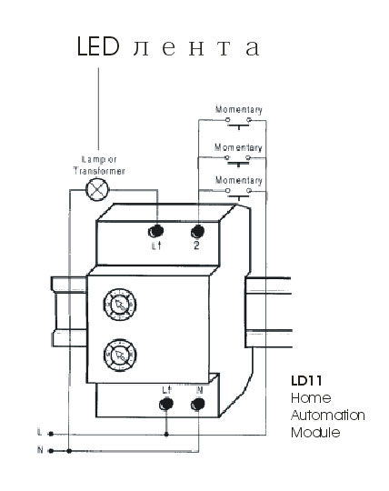

Имам много странен и неприятен проблем със скрито осветление - LED ленти.
Схемата е следната 220 волта => Модул за упр. на осветлението (за автоматизация) => траф за 12 волта (електронен) => LED лента.
Та проблема:
Като загася осветлението, ледовете започват да мига (пулсации) - на всяка 1,5 сек за части от секундата и понеже са силни - нощем е ужас. В началото мислех, че нещо се разрежда в трафа, но не спират да мигат - нито се увеличава периода м/у миганията.
Още по-странно - ако ги вържа към съседния траф 12 волта (има 6 лунички на 12 волта там) - проблем няма - светят си заедно с луничките, даже се димират проклетите ледове, а като изключа - не мигат?! Ако разкача луничките от втория траф - дикскотеката почва и там. Двата трафа са различни (!). Трябва да има поне две луни (като товар един вид), за да не мигучкат ледовете...
Някакви идеи? Още инфо да дам, ако мога (то всичко е затворено, ама ще разглабям - така няма да стане явно...).
Предварително благодаря и се извинявам, ако не съм описал всичко това правилно.

Такава няма. Ключовете са 3 бр от типа бутони за стълбищно осветление - само подават импулс към модула за автоматизация, който пали или гаси. Ако задържиш бутона - димира.
Е това е схемата на свързване.

Виж сега, колега. Първо - благодаря, че се ангажираш с мнение. НО! Този модул е важен, защото цялата ми къща се управлява чрез компютър, дистанционни и т.н. Ако го няма - нямам контрол над тази верига - не става. Стаята е детска. Искам аз като си лягам да натисна ALL OFF и да знам, че НЯМА включени вериги. Тези модули работят във вече N на брой стаи и нямам проблеми. Тука явно има проблем заради лед лентата - първа в къщата. Предполагам трябва някакъв товар да се сложи паралелно на нея, но не разбирам толкова от електроника. С 12волта луни - пак казвам - абс. същата постановка - ефекта го няма. Бих прежалил тази верига - направо демонтирам нейната м..ма (остави, че е и 100 камъка), обаче иначе мн хубаво свети - ще ми се да сложа още ленти тук-таме, ако реша проблема.

Според мен проблема Ви идва от това, че модула LD11 е предназначен за управление на линеини товари/лампи с нажежаема жичка; нагреватели с реотани и др. които са чисто активни товари/.Този модул представлява тиристорен или симисторен регулатор на мощност и не може да работи с товари съдържащи реактивни съставки/ел.двигатели, трансформатори и др./.Устройството което Вие наричате трансформатор най вероятно е импулсно захранване, а то не е линеен/активен товар/.Ако замените LD11 с АМ12 или AD10, мисля,че проблема ще изчезне.Понеже тези модули/AM12,AD10/ нямат димиране по-добро решение е те да командват само LED осветлението.

Светодиодното е с много малък товар. Трябва да вържеш паралелно някакъв товар или обикновенна луничка. 100% в упътването на модула пише с какъв минимален товар трябва да работи.
Датчика ми за движение е по същия начин - не работи със светодиодна луничка...иска товар 20W.

При этом неудобство создается из-за того, что только лишь преобразователь является недостаточной нагрузкой для нормальной работы диммера и его (диммер) нужно дополнительно нагружать. Т.е. схема вырисовывается такая - управляемый по Х10 диммер (например, LD11), к нему подключена лампа накаливания мощностью 60 Вт, параллельно ей подключен преобразователь, его выход соединяется с ЭПРА, а к ним уже подключены люминесцентные лампы.
Т.е. основная проблема - где и как разместить дополнительную нагрузку (лампу накаливания). Очевидно, что такой проблемы нет в случае комбинированной световой группы (группы, в которую входят светильники с лампами накаливания и люминесцентными лампами).
Казано на разбираем език между изходящата клема К1/тази в която се включва трафа/ и нулата трябва да се включи и лампа с нажежаема жичка с мощност 60вт.Въпроса е къде ще скриете тази лампа, ако пречи.
sstefanov - майстор
Свържи паралелно на първичната намотка на електронния трансформатор един кондензатор 470nF/400V или малка крушка с нажежаема жичка.
