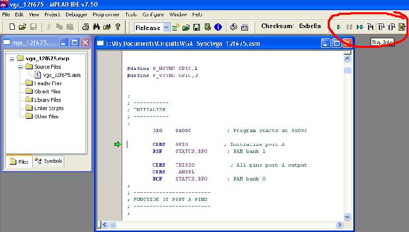

Все пак предполагам, че работиш в средата на MPLab. Там от главното меню може да избереш Debugger-->Select Tool-->MPLab Sim. Излизат няколко бутончета с които може да пускаш програмата автоматично или стъпка по стъпка. Така може да се ориентираш какво става.

@lenko71 можеш ли да кажеш от къде мога да си тръпна тази прогеама , че преди време я търсих ама без успех. Иначе като пусна този дебъгер ми излиза зелена стралка след скобата на иф бутон == 1 и това е .

Горе вдясно има бутони. Със средния симулацията е стъпка по стъпка (при всяко натискане).
