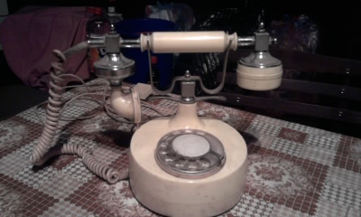

Здравеите,имам аналогов телефон искам да го вкюча в цифрофата мрежа,без да махам шаибата.Някои може ли дами помогне със схема.

Ами тя ако е мрежата на БТК (имам впредвид проводната мрежа) би трябвало да може да избира импулсно. Ти пробвал ли си да го включиш?

Това е стария телефон и нестава защото не е тонален.

Прощавай за упорството ми но моля да ми кажеш дали си го пробвал. Пак казвам Новите цифрови централи на БТК подържат импулсно избиране. Т. e. такива телефони работят все още. Поне в София е така.

Несъм го пробвал,защото техниците от бтк ми казаха да го изхвърля.Дано се окажеш прав.

Обезателно го пробвай.
Не само у нас а и по цял свят и най-съвременните централи подържат както тонално така и импулсно набиране.

Работи,
На майка ми сложих телефон с тонално набиране, но тя така и не свикна с него.
Забучих стария със шайба и той си работеше, без проблем. Модел някъде към 70-те, на ХХ век.
