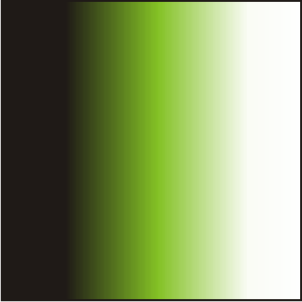

значи имам един стар телевизор Goldstar и преди седмица нещо му се случи :-D
Проблема е че половината от екрана е черно в средата е картината а дригата половина бяло.
Можели да се оправи и колко ще искат в сервиз, да знам ако е много да не се занимавам.
Ако не ме разбрахте ето един пример с картинка:
ако приемем картинката долу като екран и зеленото е картинката която показва в момента:
valat111 - специалист
Частично свиване на картината по вертикала, означава, че "плаче" за кондензатори стъпалото на генератора за хоризонтална развивка /това е евтин ремонт/. Но това черно в ляво, бяло в дясно е не съвсем обичаен дефект. Занеси го в сервиза, като имаш право да изискаш да те уведомят за стойността на ремонта. Ако не ти хареса цената си го вземаш без да им плащаш. Все пак това е много стара техника. Това е предшественика на марката LG.
Може да е стар ,но е доста надежен тв и според мен си заслужава да си го поправиш.Ремонта в сервиз , ще е за 25лв -можеш и сам да го поправиш като смениш кондензаторите във студената част на захранването 100мф/160в.
