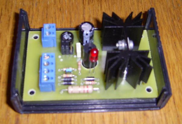

Най-лесно става с генератор на ток с LM317.
Другия е със специализирана интеграла. За един авер направих зарядно за батерията на винтоверт с MC33342. Предимството е, че има бърз заряд, следене на температурата и други екстри.

iavord - специалист
За LM317:
С MC33342 ползвах схемата от дейташийта:
И тук зарядния ток се стабилизира с LM317, но контролера превключва автоматично от бърз на подзаряд и обратно. При интерес ще кача схемата и платката правени на Proteus.

iavord - специалист
Найденов написа:
Не питай дали ще има интерес, ами направо я качвай, моля те!
Качвам :)
Ето и как изглежда сглобено... остава да сложа проводниците за захранване и към батерията, и да запоя един резистор за защитата по температура - стойсността му се определя в зависимост от терморезистора в батерията.
Сори за кофтито качество :(
Интегралата ми дойде като мостра от Onsemi безплатно :-D ... предлага се и в БГ - струва към 3 лева. Кутията и радиатора са от Пасат, но ги има общо взето почти във всички магазини за електронни елементи. Останалите части няма какво да ги коментирам....
Edit: ВАЖНО: Стойностите на резисторите (с изключение на R6) се определят в зависимост от токовете на бърз заряд и на подзаряд, както и от други фактори - четете описанието на интегралата!!!
