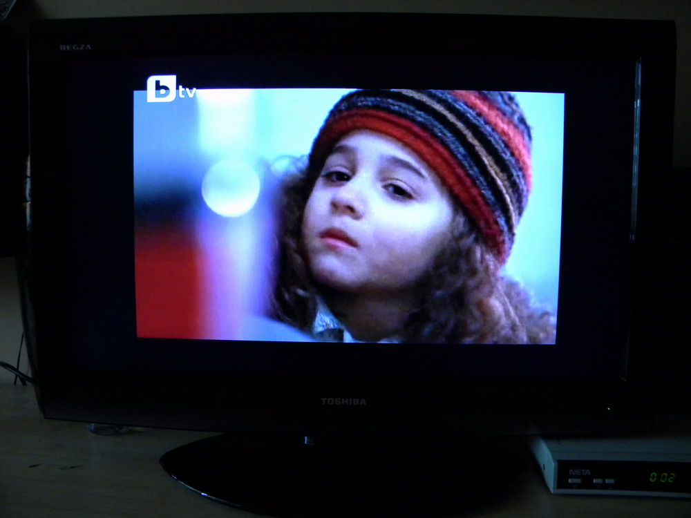

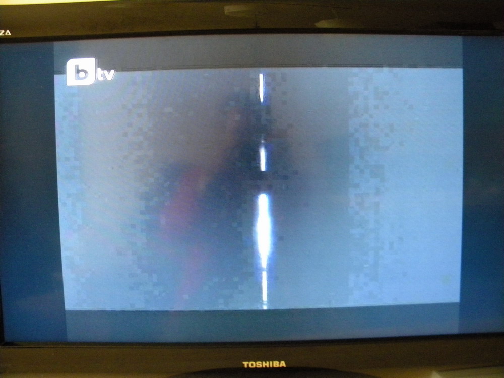

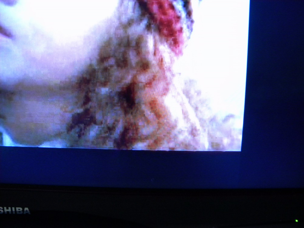

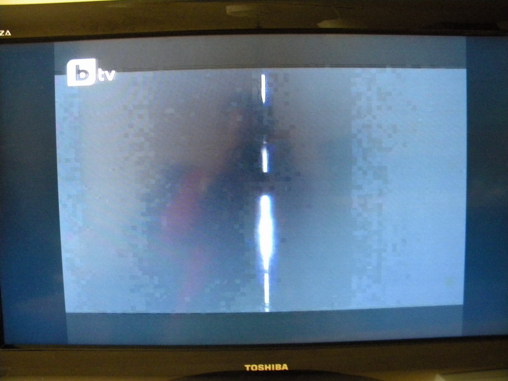

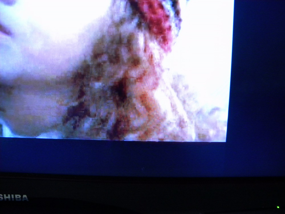

Абона съм на небезивестна варненска "телекомуникационна компания". От дълго време се опиитват да ме убедят, че телевизията кояти ми доставят е с перфектно качество. Аз съм на съвсем друго мнение и ще споделя с вас няколко снимки. Моля да коментирате и да кажете на какво могат да се дъжат отклоненията на качеството. Телевизорът е LCD 32' full HD. Устройството за цифрова телевизия е NETA(не знам защо не ползват common interface) свързан със скарт кабел.

Фактора "качество на картината" е субективен. На един му харесва едно, на друг - друго. НО! За да се гледа картинка с ниска резолюция на панел с висока резолюция със задоволително качество са необходими някои условия.
От практиката си съм се убедил, че най-важното условие за добра картина е самия телевизор, т.е. неговия скалер - софтуерно-хардуерна възможност за подобряване качеството на входящ видео сигнал. Следващото важно условие е вида на приемника, неговия скалер и начина на видеопредаването към телевизора. Третия фактор е резолюцията и битрейда на постъпващия сигнал. Да не се забравя и качеството на използваните кабели за връзките между устройствата.
Та, в конкретния случай ако приемем, че постъпващия сигнал е със средно качество, то този кабелен приемник няма никакъв скалер. Видеосигнала се предава по нискокачествен начин, чрез Composit или в по-добрия случай по RGB. Телевизора е от нисък клас с почти никакъв скалер и резултатът е налице - лоша картина.
Начини за пооправяне на ситуацията:
Ако приемника има изход Component - използвай него.
Промени настройките на телевизора до максималното задоволително ниво.
Смени си доставчика на телевизия и/или вида на приемника.
Смени телевизора с такъв от висок клас.
