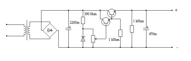

Interceptor - напреднал
Не е необходимо да усложняваш толкова нещата. Ето ти един по-прост класически вариант, но по мое мнение не отстъпващ по нищо ( е като изключим токовото ограничение). От години карам с едно такова двуканално саморъчно изработено и не е мръднало.
П.П. поправих схемата!

lenko71 - специалист
Тази схема или е начертана грешно или... нямам представа каква работа върши.
На резистора R1 мястото изобщо не е там, а една позиция надясно. Но дори и с тази корекция схемата само изменя изходното напрежение без обаче да го стабилизира.
Да разбирасе има грешка резистора е преди ценера...
