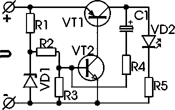

Здравейте, въпросът ми е за схема с мигащ светодиод, работеща на 12В. Ако вместо светодиод поставя реле на 12В, то ще прицъква ли или въобще няма да захапе.

Мисълта ми беше, вместо светодиод да сложа реле на 12В. Дали ще започне да "мига" като диода, т.е. да комутира със същата честота с която е мигал диода. Идеята ми е да накарам по мощна лампа да мига.

Става дума за схемата по долу. Мислех си да я направя и да видя какво напрежение ще получа на изхода и според него да подбера релето. Както споменах по горе, целта ми е една 60W крушка да я накарам да мига. Ето и компонентите на схемата:
2. VT1 Транзистор 2Т3308 - 1 бр.
3. VT2 Транзистор 2Т3511 - 1 бр.
4. VD1 Ценеров диод 4,7V (5,1V) - 1 бр.
6. С1 Кондензатор КЕА II 0,47µF - 1 бр.
7. R1 Резистор 1kΩ - 1 бр.
8. R2 Резистор 1MΩ - 1 бр.
9. R3 Резистор 470kΩ - 1 бр.
10. R4 Резистор 10kΩ - 1 бр.
11. R5 Резистор (33÷100)Ω - 1 бр.

За да използваш реле, трябва да го включиш вместо R5 и VD2, тоест между колектора на VT1 и емитера на VT2. Не забравяй и обратния диод (обикновен диод с катод към колектора на VT1 и анод към емитера на VT2). Той ще ти пази транзисторите от пробив при изключване на релето.

Според мен за тази схема не е нужно да слагаш реле- просто замени транзистора VT1 с по- мощен със същата полярност- PNP , ако лампата е на 12 волта.
Например руските КТ 818.

Сега разгледах по-подробно схемата и въобще не ми хареса. Както обикновено, схемата е недомислена. Едва ли някой я е пускал на практика да работи!
Ето няколко сериозни недостатъка:
1. Нищо не ограничава тока в колектора на VT2 и в момента, в който той се отпуши ще изгори прехода база-емитер на VT1, (а също и VT2). Би трябвало да има резистор между колектора на VT2 и базата на VT1.
2. Честотата ще зависи от товара.
3. Има прекалено много елементи с неясна цел. Например ценеровия диод, който уж трябва да стабилизира нещо, но не го прави (виж предишната точка).
Не знам къде ги намирате такива схеми и защо точно такива избирате да правите, след като има и по-прости и по-добри.
