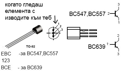

Най-напред почвам стова, че съм абсолютно бос в сферата на електрониката. Опитвам се да налепя една елементарна схема, но срещам проблем с рзчитането на детайлите. В частност с определянето емитер, база, колекторна транзистор BC546; BC639;BC557 r +/- на електролитен кондензатор.

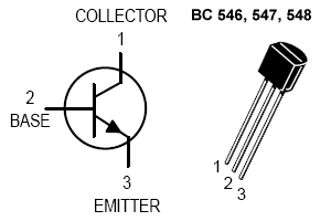

За транзисторите, обаче продължавам да си блъскам главата. От къде трябва да го гледам, за да разбера кое е краче 1,2,3, те е как да се оринетирам спорет даташийтовете кое е емитера, базата, колектора..?

Всичките транзистори които си дал са май един корпус-ТО-92.
Не се ли ориентираш по картинката на корпусаза изводите?
mladkal - майстор
да..в едни и същ корпус са... като едно времешните 2Т3308, примерно
Не, Пламен, не се ориентирам....
само номера пише и нищо друго...
plamenhar - специалист
Като влезеш в даташета най отгоре в дясно има нарисуван транзистора.На лявото краче има цифра едно.
От там надясно броиш 2 и 3.Отдолу ги има написани кое краче какво е.Обърни внимание ,че
корпуса от едната страна е плосък.
cvetanmu - специалист
:) ето го и нагледно

Да, благодаря... за това, че е плосък съобразих. Останало ми е нещо от едно време от кръжока у главата :)
