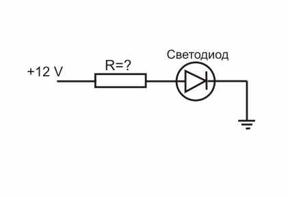

Здравейте, Искам да направя едни "светлинни тунинги" в колата си със светодиоди. Мисля, че с някакво съпротивление ще мога да намаля напрежението до около 3 волта, с колкото работят светодиодите, но не знам как се изчислява. Моля помогнете. Благодаря.

Иначе кажи какъв ток искаш да "тече" през светодиода и ще ти кажа какъв резистор ще ти трябва.

Елементарно, е.
R=U-Up/I => U=12V ; I=20mA - ток през светодиода; Up= прагово напрежение на запалване. За различните цветове, има разлики в праговите напрежения на запалване. Във случая е необходим резистор от 450 до 510 оМа.

щом е за кола вместо 12В приеми 14 или 14.4В щото при работещ двигател е повече от 12В успех.
MamaMy - майстор
Колеги, не ви знам как приемате тока на различните светодиоди за константа и си смятате абсолютни дивотии. Имам светодиод с ток 2 милиампера и абсолютно същия на вид и цвят със ток 30 милиампера.

2) Дай точна информация за светодиодите (т.е. напрежение в права посока, макс. ток в права посока или поне модел), за да получиш конкретен (и коректен) отговор.В противен случай не се чуди, ако светодиодите ти "светнат" веднъж и само веднъж.
3)За изчисляване стойността на "прословутия" резистор, може да използваш и програмката от подписа ми.
