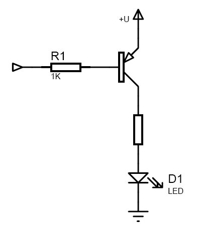

Слагам ново управление на една машина, проблемът е, че то е направено да работи с цифрови индикатори с общ плюс. А всичките индикатори са с общ минус. Как да инвертирам седемте сигнала към индикаторите от минус в плюс. Ако иска някой да го направи до четвъртък да си каже цена.
lenko71 - специалист
Не си писал индикацията статична ли е или динамична.
Извинявам се - става въпрос седемсегментен цифров индикатор. Динамична индикация.
Ако е динамична трябва да се инвертира и управлението на общите изводи (в случая катоди) на всяка цифра. Схемата е същата само че транзистора е NPN и емитера е към маса.
petromaniq - специалист
Питащият да каже модела или линк към дейташита на индикацията за да видим що за индикация е? Стига с тоя боб.... От поуката на lenko71, разбрахме че поне един светодиод има :lol:, ама има ли дешифратор, какъв е ... всичко в зоната на здрача.
