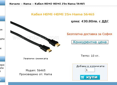

Еми такъв, кабелът не е мой, но знам, че е дълъг и с позлатени накрайници преди време е купен за 96 лв.
То не че и сега няма скъпи КАБЕЛИ :-D
П.П. Пичове няма смисъл да коментираме цената, въпросът е друг.
