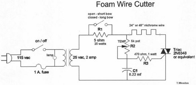

a_anastassov - специалист
Схема за регулиране на температурата на режещия проводник
