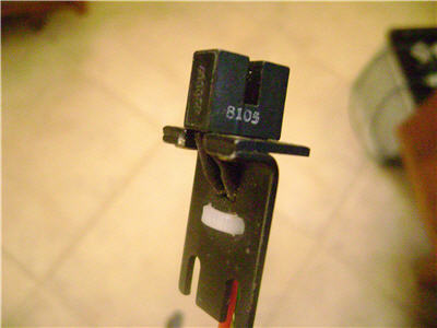

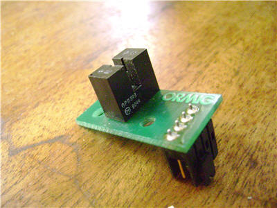

Имам нужда от съвет и помощ. Първо и преди всичко искам да заявя, че съм лаик в областа, за това може да напиша и някоя не дотам смислена фраза или реплика. Такаааа..... ето и за какво иде реч:
По една или друга причина ми попаднаха няколко фото клетки от банкнотоброячна машина. Искам да ги използвам за направата на пресостат за хидрофорната ми уредба. (Направих си хидрофорна уредба за чудо и приказ!!) та искам да сложа едната клетка на високото налягане а другата на ниското. Следователно, като стигне стрелката на манометъра до клетката и засенчи датчика, чрез подходяща схемичка да прекъсне напрежението на бобината на контактора, който подава ток към помпата. И обратно, като пада налягането и стрелката на манометъра засенчи клетката, пак чрез подходящата схема да подава напрежение на бобината на контактора, който от своя страна да включи помпата.
Copy of DSC06932.jpg (29.74 KиБ) Видяна 5840 пъти
Ето и снимка
Copy of DSC06930.jpg (18.54 KиБ) Видяна 5842 пъти

Какво ви става, бе хора!?!?!? Тука само дърводелци и механици ли сме събрани!?!?!?! И никой не се сеща как да се свържата четирите жички излизащи от фотоклетката. Подсказвам - двете палят светодиода а другите две пущат ток, когато фотодиода е осветен а не пропущат, когато е затъмнен. Трябва да се усили сигнала на фотодиода и от там да се подаде на бобината на контактора.
Някой разбира ли на управление на улично осветление с фотоклетка? Това е същото. Уличното се пали с намаляване интензитета на осветеност. От там фотоклетката подава ток на контактор - той на лампите.......

MamaMy - майстор
Добре де. Отворения оптрон . ясно. Няма ли параметри, номер марка? То в нета има pdf за всичко ако знаеш какво да търсиш. Такива оптрони имам поне 20 вида най-различни от друга офис техника. Другото интересно е, как ще разхерметизираш манометъра или и той е от банкнотоброячната машина? :? :-D Има такива оптодвойки които са челни. Служат да разпознават наличието на хартия в касовите апарати примерно. ТАкива може да използваш през стъклото. За схема едва ли има готова. То такава дивотия едва ли някой ще си признае, че е правил. Сещам се, че имаше подобно запалване с оптрон на Трабанта. Може да откраднеш идея. Малко ще подскажа. "Генератор на ток"

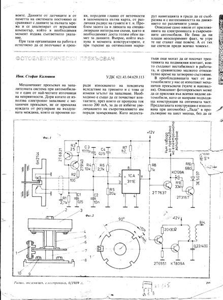

popovvv - специалист
До Valeridechev,
Схемата която Ви изпращам е предназнзчена за преработване на класическа запалителна система на автомобил в безконтактна.Използван е оптрон с въздушна междина подобен на този, който показвате/естествено не е точно вашият/.Понеже схемата е предназначена за четиритактов четири цилиндров двигател, диска който се движи във въздушната междина на оптрона е с четири прореза.
Използването на тази схема за вашите нужди е възможно стига да можете да се справите с техническите трудности по монтирането на оптрона в манометъра и евентуалната замяна на стрелката с подобен диск/крайния транзистор КТ 809 е запушен когато във въздушната междина на оптрона се намира прорез/.Времето през което помпата ще работи или не ще зависи от ширината на прореза и плътния участък.Крайните транзистори ще трябва да управляват реле, което да включва/изключва контактора на помпата.Релето ще е за 12волта, а неговите контакти ще комутират тока на бобината на контактора.Правил съм схемата и Ви уверявам, че работеше много добре на една жигула.
