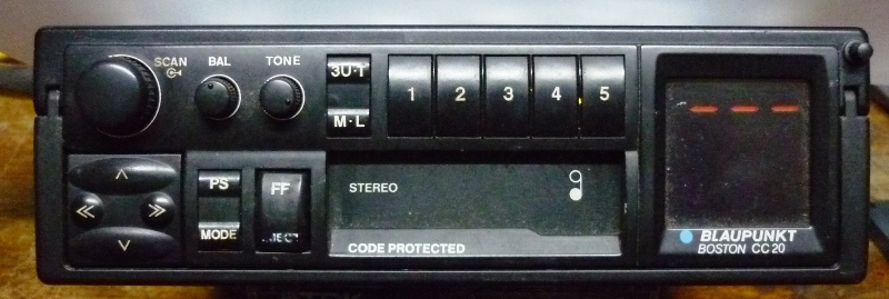

Как се вкарва кода на този авто радио-касетофон?
Това показание означава ли ,че е блокиран?
Кода е известен.
BAlexandrov - специалист
По серийния номер може да се извади кода...
hameleon - специалист
Кода го имам,как да го вкарам?На дисплея светят само три чертички,натискането на бутоните неводи до каквато и да е промяна.
На тези, които съм виждал е с цифрите - 1 за първа позиция, 2 за втора... и с последователно натискане на съответния бутон се избира числото...
Намерих инструкции http://www.davidsonelectronics.co.uk/code_entry.htm
Пише да се остави 1 час включено без да пипаш копчетата, за да се отключи и да може да въведеш кода.

Точно така - повечето автомобилни касетофони, след няколко погрешно въведени кода започват да приемат по един код на час.
Това се прави с цел да се забави "налучкването" на кода.
Това време може да се намали като се изключи акумулатора (за някои модели).

Вероятността да ти даде достъп за вкарване на код е нулева--тези модели блокират ли ,, искат разкодиране.
п.п. -- за да блокира --е набиран 3-4 пъти грешен код.

Всичко вече е ок-касетофона работи,благодаря на отзовалите се :gott: !
Е сподели как го оправихте :)
ПП Поздрави на поп Йордан :-D
Преди около месец свалих от nanoset car radio code calculator,вкарах серииният номер в подходяща за целта декодираща програмка.Вече разполагах с кода,но нямах представа как да го задам на радио касетофона,поради факта,че същият бе блокиран.След намесата на колегите от този прекрасен форум работата се изясни и всичко по нататък протече като по учебник!
