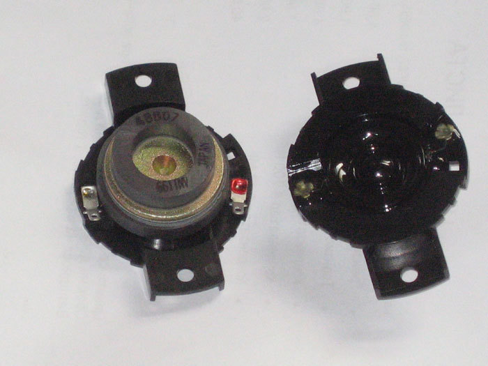

Здравейте на всички.Някой може ли да ми каже Каква марка са тези високочестотни говорителчета.Много ми харесаха "правят" хубав звук.Най-интересното при тях е ,че е залепен още един могнит на стандартния магнит (дето имат всички говорители).Имат някви надписи дето нищо не ми говорят (48807,8611NV,JAPAN).Благодаря.

колко микрофарада трябва да сложа за да реже средните честоти и да пуска само високите,на колко волта и електролитк ще стане ли.
lenko71 - специалист
C=1/6.28*f*R [фарада],
където
f е честотата на срязване,
R е импеданса на говорителя.
Кондензатора трябва да е неполярен!
ПП: Например за честота 5kHz и R = 4 ома, за С се получава около 8/10^6, т. е. около 8 микрофарада.
miroton - майстор
През 2мф се чуват наи добре високите.Два паралелно свързани кондензатора МПТ 1мф (бг произвоство,по 20ст. броиката)
nebeto - специалист
lenko71 Много съм ти благодарен,много си ми полезен,всички във форума ако бяха като тебе щеше да е идеално.Пак ти благодаря. :razz: да те почерпя за услугата :popcorn:
nebeto - специалист
G.M. и на теб ти благодаря,много е удобно с тоя калкулатор.
