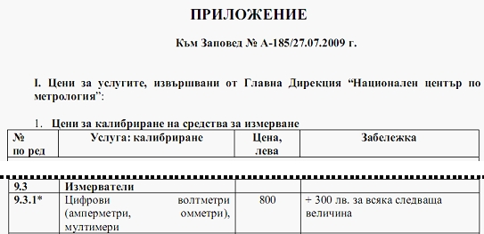

mirk - майстор
Намираш от познат в някоя фирма, уред калибриран с издаден сертификат от лаборатория и сравняваш показанията им с твоя на няколко стойности. Намирането на подобен проверен уред вече не е толкова трудно фирмите масово се сертифицират по ISO и ги задължават да си калибрират (проверят) средствата за измерване. Проверката от лаборатория си заслужава за хубав и надежден уред за евтин китайски за 20 лева е смешно да дадеш хилядарка за проверка.
Виж само какви са цените на държавния институт по метрология http://bim.government.bg/index.php?lang=bg&itmid=28. Предполагам че по часните лаборатории цените са по приемливи но дори и на промоция пак няма да е кой знае колко по различна :-D
