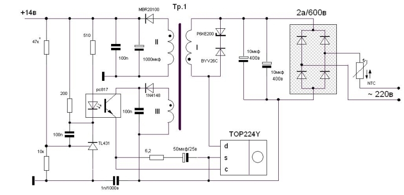

Здравейте .
Попаднах на тази схема на импулсно захранване която ми се струва доста проста за изработка но е предназначена за зареждане на мобилни телефони , а за целта за която аз ще я ползвам ми се ще да е нещо по мощно.
':?'Моля някой да ме посъветва възможно ли е ако сменя транзистора VT1 с някакъв P - канален MOSFET също така и трансформаторчето с по мощно да получа мощност от рода на 30 - 35 вата при напрежение 18 волта на изхода, и ако е възможно какво друго ще трябва да се промени по схемата ?
Благодаря предварително на всички .
http://www.radiosait.ru/page_297.html

Не е с mosfet,но е лесно за събиране и тръгва без проблеми,товарил съм го до два ампера.Имам и разработка на платката ако те интересува.

Мерси :hurra: супер си , платка ще си драсна на EAGLE-то , но ако може да ми дадеш малко подробности за трафчето колко навивки и с каква дебелина да е жичката .

Ферита е E25/7(EF25/7.5) K2006, I - 100навивки ПЕЛ 0,3мм ,II - 14 навивки ПЕЛ 1,0мм ,III - 15 навивки ПЕЛ 0,2мм.
