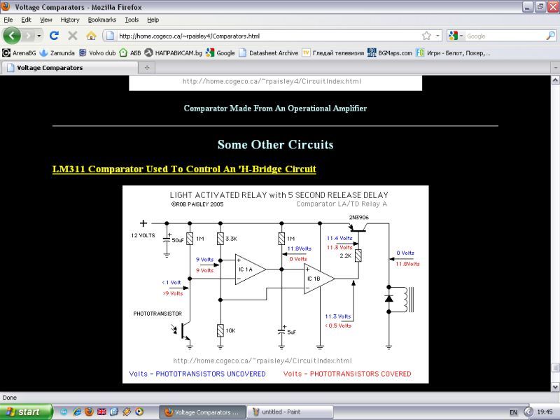

някой може ли да ми даде схемичка, която когато се смрачи да ми пусне фаровете, а когато спра колата да се изгасят.

Ето една подходяща схема.Операционните усилватели са LM 311 намират се и са много евтини.Релето трябва да е за 12в и ток който може да комутира транзистора.Фототранзистора се монтира на някое от стъклата.Схемата е лесна за изпълнение но включването и в инсталацията на автомобила трябва да се направи по заводската ел. схема.Може да се използва и ИС LM324, която има четири компаратора,като се използват само два.На схемата която показвам не е дадено захранването на първия компаратор.Резистора 3, 3ком може да се замени с тример за да се зададе най подходящото време за включване.

В прочем какво трябва да е трансформаторето на схемата?
(съжелявам за глупавите въпроси, но съм още новак съм в тези неща)
popovvv - специалист
Тава не е трансформатор, а реле .Намоткатаму е шунтирана с диод включен в обратна посока,който при прекъсване на тока през намотката/изключване на релето/ съединява двата и края накъсо.По този начин се предпазва транзистора от високоволтовия импулс при изключване на релето.Диода задължително се включва в обратна посока защото при изключването импулса е с обратна полярност.
Отбелязвам,че местото на монтиране на фототранзистора трябва да се подбере така, че да не се осветява от фаровете на насрещно или движищисе отзад автомобили, защото ваште фарове ще се изключат.

Изобщо не е усложнена,един PIC само,трябва да се програмира и е супер!LM324 не е компаратори!LM 339 е компаратори.
