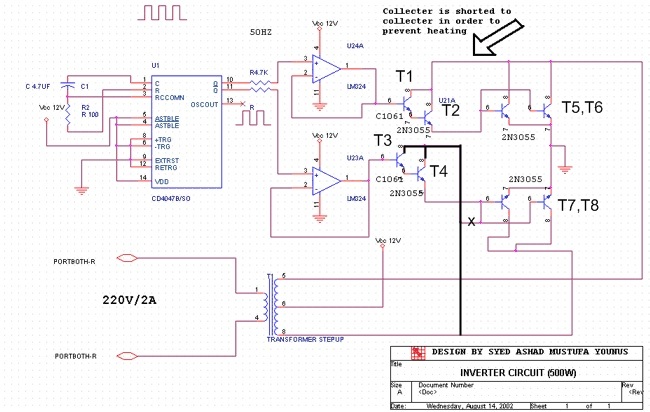

Здравейте!
Трябва ми схема за инвертор 12/220V до 100W
с означенията на елементите ,че направо да ида да си ги взема от магазина. За трафа нямам проблем .
Трябва ми за останалите елементи (транзистори ,съпротивления и т.н.)
Имам едни схеми ,ама те са доста стари (от млад конструктор) и се съмнявам,че елементите може да имат нови наименования ,не мога да ги сканирам (нямам скенер).
Благодаря предварително. :)

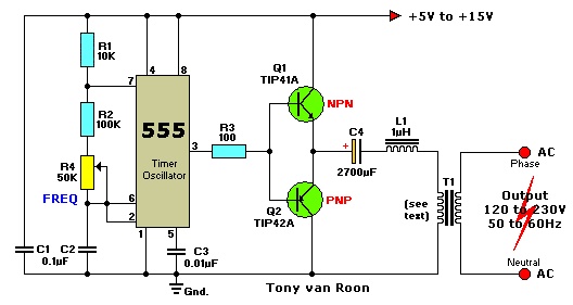

За Q1 използвай 3 TIP122 с резистори 0,05-0,1ом/5W в емитерите, а за Q2 - 3 TIP127 пак с резистори в емитерите.С1 трябва да е поне 10000uF, а R3-220ома/0,5W.Транзисторите се монтират на охлаждащи радиатори (виж inv2,3)

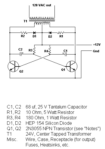

За Q1,Q2 използвай по 2 2N3055 (KD503) с резистори 0,05-0,1ом/5W в емитерите (виж inv1).D1,D2 -1N5408.Транзисторите се монтират на 2 отделни охл. радиатора с площ>600кв.см

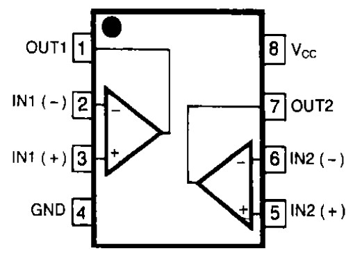

T1,T3-2T6551 ; T2,T4-2T7879 или TIP122 ; T5,T6,T7,T8-2N3055 (TIP122, TIP41, KD503).Сложи NE5532 вместо LM324.На емитерите на Т5,Т6,Т7,Т8 сложи резистори (виж inv1,inv2).Между базите на Т1&Т3 и изходите на операционните усилватели сложи резистори 100ом

Ако решиш да реализираш inv1 вместо TIP122 и TIP127 сложи TIP142 и TIP147 (по-мощни са).

Разположение на изводите на NE5532
