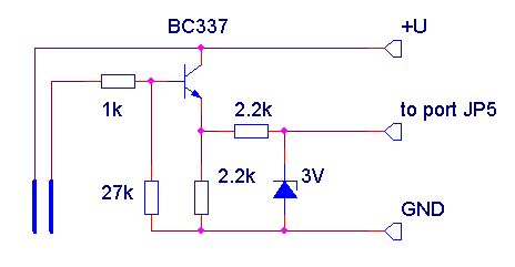

Искам да ви попитам, как мога да си направя или да закупя такъв датчик? Причината е избягване на наводнение. Малко параметри:
1. максимален волтаж 3,3V
2. когато датчика не отчита наличие на вода дава например 1V, а при наличие 3V (или обратното).
Благодаря предварително :)

Искам да сложа датчика на земята и по този начин да отчита.
То хубаво с две жици, но съпротивлението е много голямо и съответно пада на напрежение дори и да се използва 12V. Иначе ми трябва някакво напрежение на входа на платката, защот ми дава случайни стойности, когато няма такова. Идеята ми е когато напрежението на входа се промени (от 1V на 3V - например) да бия тревога.

Става въпрос за picoip на неомонтана (http://lan.neomontana-bg.com/picoip.php), като по този начин ще мониторвам дали има вода в дадено помещение (там където е пералнята). Макс. напрежение е 3,3V на входа. Ако може да ми обясните по-подробно, как да го направя, защото имам само общи познания :(

+U идва от "+" на захранването на твоята платка
GND съответно е "-"
При свободни електроди, напрежението на изхода е около нулата.
При потапяне във вода на двата електрода на изхода излиза напрежение около 3V
chefooff - помощник
Благодаря ти lenko71, но имам няколко въпроса:
1. електродите най-обикновенни жици ли са и колко дълги могат да бъдат?
2. Има ли значение какъв трябва да бъде диода?
3. Имаш ли представа колко около нулата ще е напрежението?
