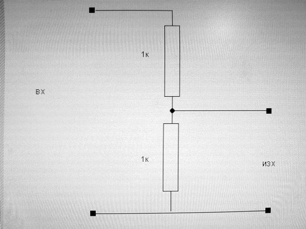

ben84 - специалист
Има ли потенциометър на входа на усилватела? Преди време правих за автомобила си такава система и сложих делирели на входа с 1к съпротивления, защото се оказа че мп3-ката без товар нещеше да свири както трябва.
Успех
mario-borisov - специалист
ben84 написа:
Успех
няма потенциометър. какво е делирели ?
ben84 - специалист
Делирели и аз не знам какво е... Исках да напиша делители #-o
petromaniq - специалист
Делители не ти трябват. Трябва ти резистори 50-100 ом за осигуряване минимален товар на крайното стъпало на МП3-ката. Може и да ги монтираш в самите чинчове към маса.Усилването от волумето на МП3.
petromaniq написа:
Извинявам се, но може ли да ми обясните малко по-подробно как да вържа резисторите ?
