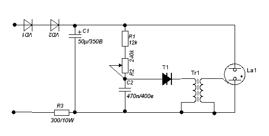

Предполагам че схемата не е много сложна.Също така ако може да ми кажете каква крушка да изолзвам. и дали със светлодиоди ще стане или ще горят ? идеята засега е само за мигаща лампа.
svetliopi44 - Чирак...
Аз като малък си правих по следния начин :
Преди лампата слагах стартер от тия за луминесцентните лампи и готово с мигането ... :)
Ако ти се заиграва и с цветове можеш да направиш нещо като абажур от цветна плака с различни цветове ... отгоре тавана е от ламарина с прорези като на вентилатор ... цялото това нещо стои само на един шиш ... когато лампата работи нагорещява въздуха ... той тръгва на горе и завърта абажура и те ти сменящи цветове с мигане ... :wink:

Не е толкова лесно и евтино ако става въпрос за големи мощности. Ако е за малка мощност ето ти готови и евтини.
Аето и от форума: http://www.napravisam.bg/forum/viewtopi ... sc&start=0

Има ли някакъв шанс да се получи с реле за мигачи от автомобил ? с транформатор 220-12в ?
Spokoiniq - майстор
Колеги, всички схеми дотук бяха с блиц лампи на 220 волта.Дайте идея за блиц на 12V, трябва ми за мотоциклет.
Biso - специалист
Трябва ти инвертор, който да вдигне напрежението.
С 12V директно няма как да създадеш импулс, който да е достъчен за запалването на такава лампа, нуждаят се от доста повече....
Само като идея....ако имаш някой стар и непотребен фотоапарат със светкавица и мощноста на лампата ти е достатъчна, може и от там да ползваш готовата схема. :-D
