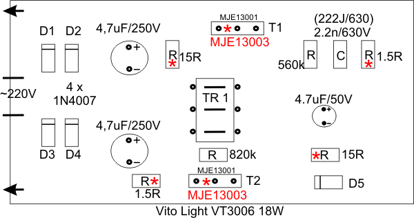

Здравейте колеги,
Имам проблем с едни китайчета - луминисцентни лампи с електронен баласт марка Vito. Купих 36W и 18W по няколко бр(от Брик.). Първо започнаха да пробиват кондензатори, тях ги сменях без схема. Обаче сега за 2 дни ми изгоряха 2 бр. 18W. И на двете транзисторите са "цъфнали" (MJE13001). Освен тях обаче и по един резистор, който е изпепелен и не личи какъв е.
Моля, ако някой разполага със схема точно за това животно да ми даде, че не мога да намеря из нета. (Намерих подобни, но те са с динистор, а на моите няма)
Точния модел на лампите е "Vito Light VT3006 18W"
Големите са "Vito Light VT3006 36W" и са с транзистори MJE13003.
Мисля да сложа на 18W транзистори MJE13003, а на 36W - MJE13005, дано не горят. Как мислите има ли смисъл?
Ще кача най-близката схема, която успях да намеря в нета.
...не успях да я кача, затова ето го линка

При моите след греца има два последователно свързани конд. по 4.7uF и в средната им точка се свързва единия край на нагревателя на пурата...??? Никъде по схемите не срещам подобно свързване.

Понеже виждам че никой не е писал, та се хванах разглобих една здрава лампа и измерих стойностите на резисторите.
Ел. схема не ми се чертаеше, но нахвърлих една монтажна по която, ако някой има нужда може да се ориентира. С червено съм отбелязал типа транзистори, които поставих. С червена звездичка са отбелязани елементите, които горят след като изпушат транзисторите. Ако ремонтирате такова нещо непременно проверете и С 2.2nF дали не е накъсил, а също и диодите.
Ремонтирах си двете тела и заработиха, дори транзисторите не греят, надявам се да работят по-дълго от оригиналните.
