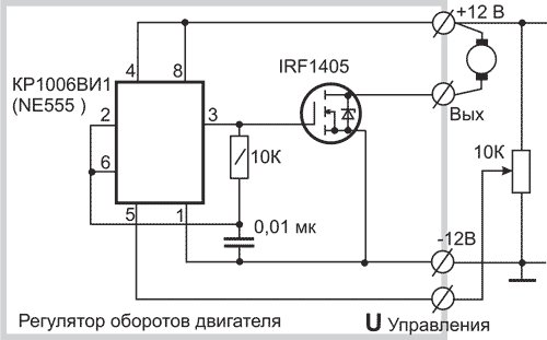

Налага ми се да направя регулатор на обороти за постояннотоков колекторен двигател.Намерих една схема и пробвах с нея.
При пробата използвах ел.двигател от парно на Москвич 12 В/25 Вата.
Оказа се ,че реостата грее та чак свети ,NE 555 също загрява.
Целта ми е да ругулирам оборотите на ел.мотор 12В /90 Вата
Моля ,за Вашата помощ
Предварително Ви благодаря!

Ако си спазил начина на свързването и стойностите на елементите не е възможно да загрява реостата, който в случая е маломощен потенциометър. Каква стойност потенциометър използваш? Възможно е ИС 555 вече да е сдала багажа.

Както е писал petromaniq няма как да грее потенциометъра(при стойност 10 килоома).
П.С.Таймер 555 няма как да дефектира при погрешно свързване на потенциометъра.

ELEMENTAL, човекът е сложил явно реостат, а таймера няма защо изобщо да "грее" при изправни елементи и правилно свързване.Не е казал също изобщо регулира ли нещо така направената от него схема???
