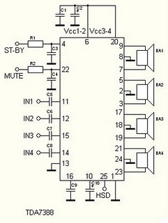

колеги става дума за цд блаупункт сан ремо28
има си чинчове за усилвател отзад при буксите само че няма никой на тях-няма сигнал
крайното стъпало е TDA 7388

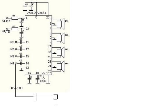

въпроса ми е от къде е по добре да си изкарам извод за усилвател-преди или след кондензатора на един от четирите входа на крайното стъпало,ето и схема,входовете са 11,12,14 и 15 извод
lenko71 - специалист
Най-добре така. С кондензатори поне 1 - 2 микрофарада и повече, неполярни.
