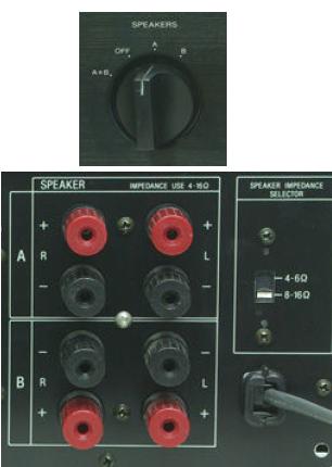

Може да е доста лаишко, но да попитам. Каква е целта на A+B отделението на врътката? Пробвах като вързах и на А и B изходите говорители. Като си е на А си пищят А, като е на Б - Б....., а на А+Б - нищо не става :? Трябва да се свърже по друг начин или има проблем с машината? Усилвателя е Сони та-ф120.
П.с. Говорителите са на 6 ома, а ключето си е на 4-6.

А е един чифт колони,В е друг чифт колони.Можеш да си пускаш само един чифт по избор или двата заедно.
naB4o - специалист
Работата е, че като дам на А+В няма грам звук :(
Ми май плачеш за чичо доктор...Сервиз демек.

:) Добре де, свири си нормално, без кривене на А- А-колоните, а на Б-Б колоните, а на А+Б нищо не става.
lenko71 - специалист
Пробвай на другото положение на ключето за импеданса.
Иначе А, В, А+В... се тая, каналите са два, сиреч ползваш изводи "А", или изводи "В" или и двата (все едно са в паралел)
