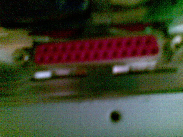

Добър ден.Реших да свържа телевизора с компютъра си.Но намирането на видео кабел се оказа голямо препятствие за мен. Имам само два изхода отзад (на кутията) , но незнам кой е правилният.Ще прикача снимки , за да стане по-ясно.Въпросът ми е -какъв кабел ще ми трябва и, ако трябва нещо странично какви пари ще излезе!Благодаря!

И двата порта, които показваш са за други цели - първият е паралелен LPT, вторият сериен COM порт. За връзка с телевизор трябва самата видеокарта да има Video AUT. Снимай платката, в която включваш кабела за сигнала на монитора. Тогава ще говорим.

По въпроса ти :arrow: за да включиш РС към ТВ трябва видеокартата на РС-то да има ТВ-изход, а от снимките които си дал невидях такъв :roll:
Няма да можеш да ги свържеш.
