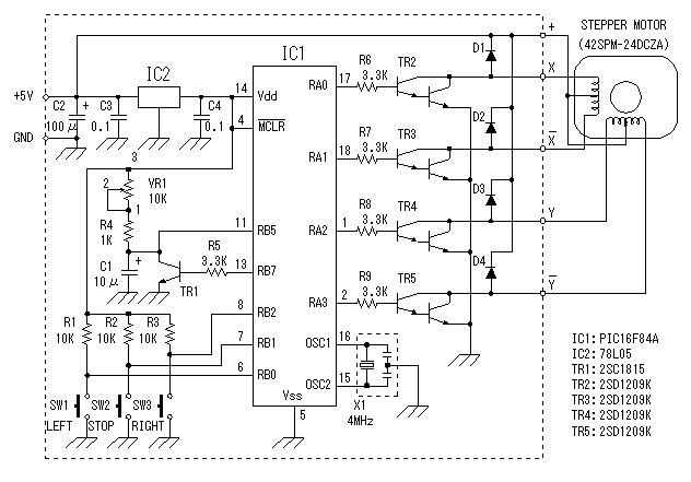

Здравейте ,някой ако може да ми каже дали схемата и hex фаила са верни,защото налепих схемата ,но не мога да я оживя.
step_hex.zip
(405 Байта) Свален 267 пъти

За схемата немога да ти отговоря , но неможе да захранваш стабилизатор за 5V с 5 волта и да очакваш на изхода му същото нарежение.....

Файла никой не може да ти каже дали е верен,просто трябва да го дадеш в полуготов вид -на С или ансемблер за да се види .За схемата трябва да имаш импулси на изходите /базите на транзисторите/ и за контролера -важно е как ще го програмираш - каква програма и програматор и т.н.
