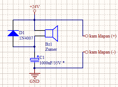

имам малък зумер работещ на 12v пробвах го работи и на 24v ако изгори ще го подменя с нов сега свири постояно като оповестява края на програма та въпроса мие възможно ли е да се направи да сработва за момент и да спира защото е изключително дразнещо постояното му свирене

Да, възможно е.Дай малко повече информация за да ти отговоря по-конкретно.

напрежението е 24v след реле което след като сработи подава ток на клапан за изпускане на налягане зумерчето е вързано между тях и докъто не ресетна или да изключа всичко все пищи

С1 се подбира опитно.Колкото по-голям е С1, толкова по-дълго свири зумера.
LYUBO3L - напреднал
стана супер самоче C1 е 2200uF/16v надявам се да неми създава в последствие проблеми
благодаря ти ELEMENTAL

на кондензатора (С1) му е много ниско пробивното напрежение.Иначе относно стабилизатора на напрежение - каква е консумацията на товара?
